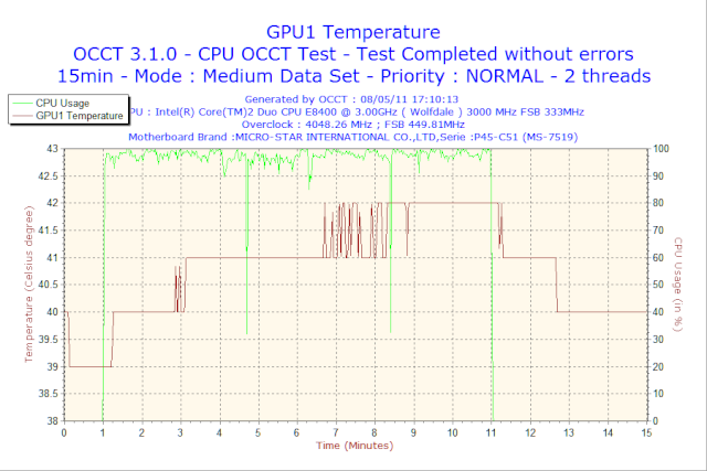

CA yé HOUHOU encore merci DUG ^^
du coup 4.05ghz atteint stable testé sur 1/4 d'un d'heure pas eu plus le temps je tenterai plus tard les 1 h
mon objectif est atteint trop heureux pour mon première oc^
du coup les mémoires décendu as 900 au dessus chauffe
le vcore monté as 1.439v
fsb volt 1.30v
mémoire 1.85v
ram ratio 1/1
CL 9
TRCD 6
TRP 6
TRAS15
CR 2T
ce qui m'embété pour passé plus aussi c'étais la fonction bios SPREAD SPECTRUM
qui n'étai pas désactivé
et prit le ventilo du cpu d'origine posé sur les ram (l'astuce sinon pas possible)
faudra que j'investisse dans du ram watercoolé^^^^^^^^
et esque si je rajoute en 2X2go de ram de plus !! je pourai allé plus haut????

Cool, suis content pour toi
Moi j'ai voulu tenter un 4,2Ghz tout a l'heure mais ca n'est pas stable du tout.
Je pense que ca vient de ma ram
Donc je suis redesendu a 4,037Ghz, ce qui en soit, n'est deja pas si mal.

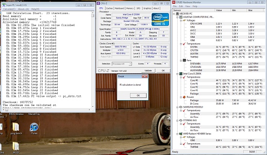

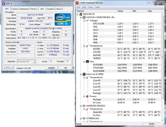

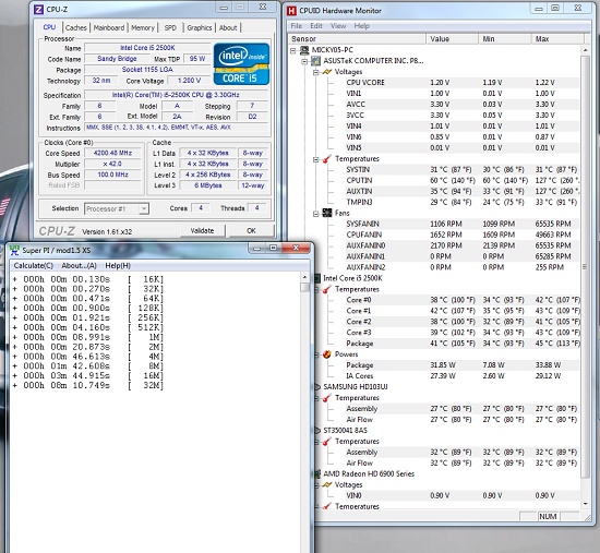

le père noël est passé
les tofs je vous les envoie demain ^^
ah ça envoie du lourd 5 ghz
trop content
demain les tofs
trop content
demain les tofs

lol t'as lu dans mes pensé lol ^^
dès que j'ai fait mon bench à 5 ghz et que j"ai vu 1.56 v ( sur hw monitor )
je suis décendu direct ratio 45 as 4.5ghz hier soir ce qui me donne 1.36 v en calcul
et 1.38 v en jeu j'en suis énormement content déjà
à voir comment faire pour ce 5 ghz h24
si vous avez une idée

du coup j'ai réglé le bios et fait fixé le voltage 1.25 v pour 4.4 ghz stable
à 1.20 v pas plus de 4.2 ghz stable
et pour obtenir 4.5 ghz faudrai que je monte à 1.29 v
et fixé mes ram 9/9/9/24/2 en 2133
c'est déjà beaucoup mieu^^
et puis ouai je pense même que je vai le décendre à 4.2 ghz
entre l'auto tuning à 1.32v
et en manuel 1.20v
ça fait une différence pour les même perf à 4.2 ghz
merci pour ton conseil de pro
et en manuel 1.20v

ok^^ tu as utilisé lequel de benchmark
j'ai utilisé super pi /mod 1.5 xs pour les bench
j'ai fait les 12 test à chaque fois
et je vai le faire occt pendant 1h au moin

je suis décendu à 1.20v pour 4.2 ghz
bien content^^
bien content^^

ok ^^ je l'ai fait c'est passé du 1er coup
à 4.2 ghz pour 1.20v
mais avec occt c'est pas passé à 1.20v
et ni à 1.21 v
pour que ça passe je suis décendu à 4ghz pour 1.20 v
va falloir que je monte un peu
et ni à 1.21 v
