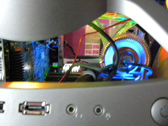

Merci a Maxor1980, qui nous à présenté son Skeleton, et qui va m'aider à animer notre forum en s'occupant de la section Water Cooling:

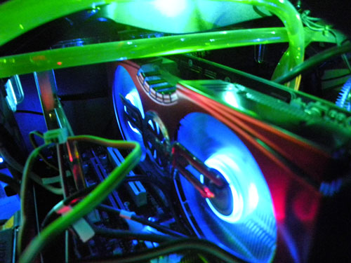

maxor1980 a écrit:bon et bien la tour est monté il est 16h depuis 10h30 ce matin Smile que dire une tuerie, la tour parfaite pour un overclocker comme moi qui aime le beau, j'ai installé mon nouveau système de watercooling un truc énorme vous le verrez sur les photos à venir Wink t° du cpu je suis passé de 38° en, idle à 22° à 3.9ghz biensûr Wink donc les 4 obligé je vais les mettre en H24, carte graphique allucinant toujours overclocké je suis passé de 52° en idle à 40° et les disque dur de 33° en moyenne à 27° trop bien, j'en ai bien bavé pour tout monter surtout pour les fils des petites finitions à faire pour ranger tout ça mais maintenant je touche plus à rien, la carte graphique rentre à 1 cm prêt ça touche presque le ventilo BigBoy Wink enfin je suis trop heureux une tour à conseiller pour les gens avertis quand même Wink
Voila le premier skeleton Water Cooling du forum Dscn1810
Voila le premier skeleton Water Cooling du forum Dscn1811
Voila le premier skeleton Water Cooling du forum Dscn1812
Voila le premier skeleton Water Cooling du forum Dscn1813

Une question m'interpelle ????
C'est quoi le ventirad avec le ventilo bleu qu'on voit vers le cpu??
Vu que tu es en W/C il sert a quoi ce ventilo??
Sinon des gros plans des Water Block CPU et GPU avec quelques explications sur la circulation et a quoi sert chaque éléments ça serait cool (et instructif pour le noob que je suis lol)

Admin (Dug30) a écrit:Une question m'interpelle ????
donc les ventirads et non pas le car il y en a deux ce sont les ventilos dont je t'ai déjà parlé qui sont en fait les ventilo de la ram Very Happy ils se trouvent à côté du cpu normal quoi Wink
donc il faut à la base pour un Watercooling:
-Un réservoir,
-Une pompe minimum 500l/heure, ca peut monter jusque 1200 1300l/h pour les plus grosses (pour pc Wink ),
-Un radiateur minimum 1 ventilo,
-Ventilateur pour extraire l'air due à la chaleur du radiateur 1x120mm conseillé, je dirai même deux serait le top comme moi 2x120mm pour le cpu,
-Tuyaux de diamètre variable perso j'ai du 8/10mm diamètre moyen il y a du 10/13mm, le premier chiffre est diamètre intérieur et l'autre extérieur,
-Liquide de refroidissement réagissent aux UV ou non,
-Waterblock pour CPU ou GPU Smile
-Embouts couramment utilisés de diamètre 1/4.
Voilà l'indispensable est là.
Il ne faut pas se lancer la dedans comme ça, il y a un circuit pour faire circuler l'eau à suivre toujours par rapport à la chaleur, vous gagnez également beaucoup au niveau bruit et en degrés, on ne peux pas descendre en dessous du niveau de température de la pièce, autrement c'est un autre procédé comme refroidissement à l'azote ou autre Smile qui descendent en négatif mais pas pour tous les jours. [u]

ok j'ai repris les photos, en effet on voit la base des ram j'avais pas fait gaffe, super joli pour des rad de ram.
Et merci pour les explications.. j'espère que cela donnera des envies...

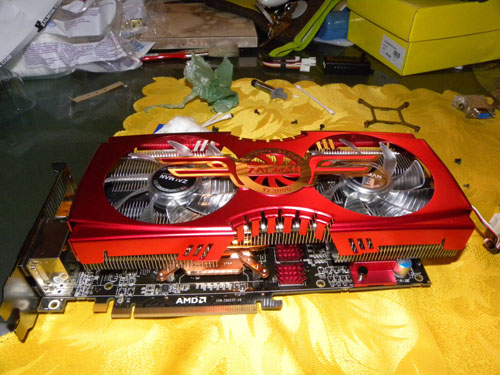

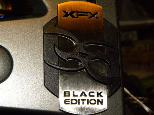

nouveauté arrivée et posée Wink ma nouvelle carte graphique de chez ATI ou plutôt XFX Wink la HD 5850 avec des fréquences de 775/1125mhz d'origine, pour le moment je peux pas la monter plus car elle est déjà au maxi sur Catalyst Control Center mais je vais surement la flasher comme toutes les autres et monter ces fréquences qui peuvent monter bien plus haut car il y a de la ram DDR5 sur ces grosses bébettes Very Happy
quelques photos de la bête Wink avec un très jolie sticker en alu brossé de chez XFX que du bonheur:

Message par Admin (Dug30) Ven 26 Mar - 16:50
C'est vrai qu'elle est belle !!!!

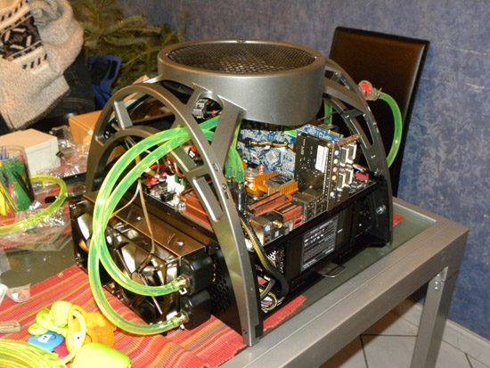

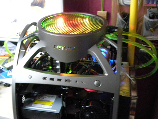

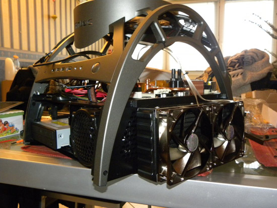

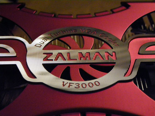

bon et bien petite modif et pas des moindres aujourd'hui j'ai changé mon système de refroidissement d'origine de ma HD5850 pour un zalman VF3000 qui vient de sortir et bien je suis sur le cul Very Happy avec les derniers pilotes Catalyst de chez ATI les 10.5 les températures avaient augmentés environ +10° pour tout le monde ce qui me faisait du 52 à 56° suivant température de la pièce en idle, maintenant avec le vf3000 40 à 42° avec les 10.5 Very Happy la classe et les VRM 'mémoires) de la Carte Graphique 42 à 45° en idle donc une tuerie sachant que ma carte est à 900/1125mhz donc équivalente à une 5870 Wink et avec ces températures je sens que ça va monter plus haut lol
Voila le premier skeleton Water Cooling du forum Dscn2310
Voila le premier skeleton Water Cooling du forum Dscn2311
Voila le premier skeleton Water Cooling du forum Dscn2312
Voila le premier skeleton Water Cooling du forum Dscn2313

et en plus c'est beau Very Happy
Voila le premier skeleton Water Cooling du forum Empty Re: Voila le premier skeleton Water Cooling du forum
Message par Admin (Dug30) Dim 13 Juin - 1:02
Ca c'est classe !!!!! Zalman banzaiiiii !!

merci Wink et en plus ça refroidit du tonnerre par rapport à l'origine j'ai perdu 14° en idle comme en full, du coup en full je n'atteind même pas l'idle d'avant mdr

Message par Ghoster33 Dim 2 Jan - 12:29
Beau TAF !!!!
Quel diametre de tuyau a tu utilisé ?
Combien de metre de tuyau il ta fallu ?
Utilisation de teflon ?
Un conseil au niveau des embouts et des colliers a utiliser ?
Message par maxor1980 Dim 2 Jan - 12:51
Merci , pour les tuyaux j'ai pris du 9/12mm, au niveaux tu métrage j'en sais rien entre 1 et deux mètres (je me suis pas amusé à compter), pour les embouts en 1/4 cannelés oui j'ai mis du téflon bien plus sécurisant Very Happy, donc les embouts cannelés en 1/4 et les collier se sont des colliers en métal que tu peux trouver un peu partout ou il y en a aussi en plastique qui sont très bien ou si faute de moyen tu as les petits colliers dont on se sert pour serrer les fils entre eux qui marche très bien Smile
