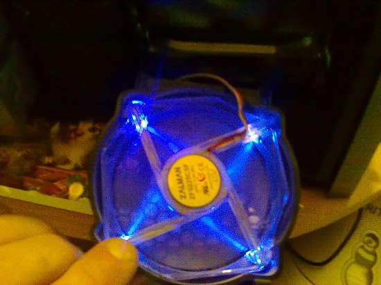

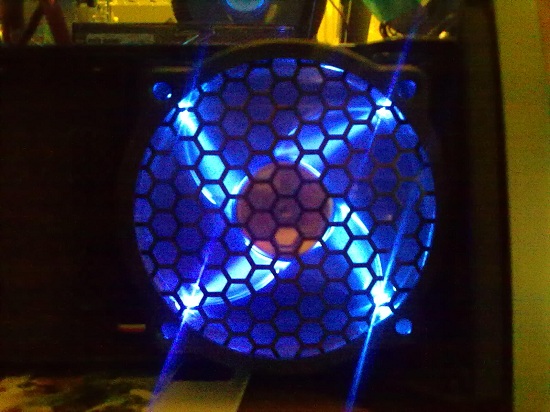

Moi j'ai mis du 92
avec un dremel j'ai rogné les angles qui ne passaient pas car le ventilo d'origine a un chassis rond et non pas carré, et j'ai juste rentré légèrement le ventilo en force dans le support, il tient sans vis, juste en légère force sur le support, et j'ai une led en face de chaque trou de vis.
La grille d'origine est juste coincée entre le support et le ventilo.
